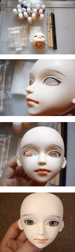

まず、メイクのイメージを絵で描いてみたり、 お手本のメイクの写真を探したりします。
イメージが固まったらメイクをはじめます。
はじめにスプレーを吹く人もいらっしゃると思いますが、
私の場合、よく間違えて修正するので、先に筆のメイクをします。
私の場合、眉毛、下まつげ、アイライン、目の縁の粘膜、唇の縦線、唇の端
を筆で描きます。
眉毛は表情を決める重要な部分です。
筆で描く場合は、鉛筆等で下書きします。
下書きは、絵の具が乾いた後に消す事ができます。
鉛筆で下書きした場合は、練りゴムで、
水彩色鉛筆で下書きした場合は、水または練りゴムで消します。
絵の具で描いていて、間違えた場合、Mr.カラーうすめ液で消せます。
眉毛の生えている方向を考えながら、描きます。難しい・・・
筆で描くのが難しい場合、色鉛筆(先をとがらせて)で、1本1本描きます。
色鉛筆なら、練りゴム等ですぐに消せます。
この場合、下書きを消すと本番も消えるので、
下書きはなしか、あってもわからない程度にします。
とりあえず私は筆と色鉛筆両方で描きました。
下まつげも、生えている毛の方向を考えながら、筆で描きます。
目尻に向かっていくにつれ、下まつげの長さは長めにしました。
次に、目の内側の粘膜をかきます。
描くというより、塗るかんじです。
次に、アイラインを描きます。
アイホールに筆を通して、筆の腹で描く感じです。
細め〜中筆くらいの、ある程度太さのある筆がやりやすいです。
今回は濃いめに、目尻を強調してみました。
口もとも、筆で描きます。
口角に黒の絵の具を入れると、表情がつけやすいです。
が、私はたいてい、黒ではなく、オレンジ系の暗めの色で、
口角を描いています。
唇にしっかり色をつけたい時は、ここで、筆で塗ります。
うっすらとでよい場合は、後で、パステルで色をのせます。
筆で、唇の縦線を描きます。この時は濃い色で描きます。
ハイライトのように薄い色で縦線を入れたいときは、
あとで、パステルで色をつけた上から描きます。
唇にパステルを使わない時は、この時点で薄い色の線も描いてしまいます。
以上で、筆&絵の具の作業はいったん終わりなのです。
このままだと妙な感じです。
次はパステルですが、その前につや消しスプレーを吹きます。
つや消しスプレーを吹くことによって、肌のテカリが消えて、パステルがのりやすくなります。
